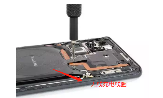

在看到主板前,我們先回看到這個無線充電圈

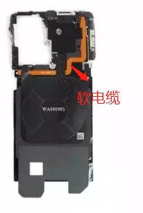

還有一些天線和橙色軟電纜連接觸點

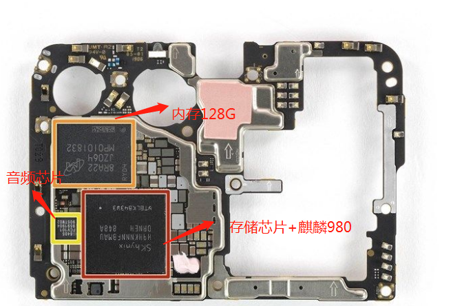

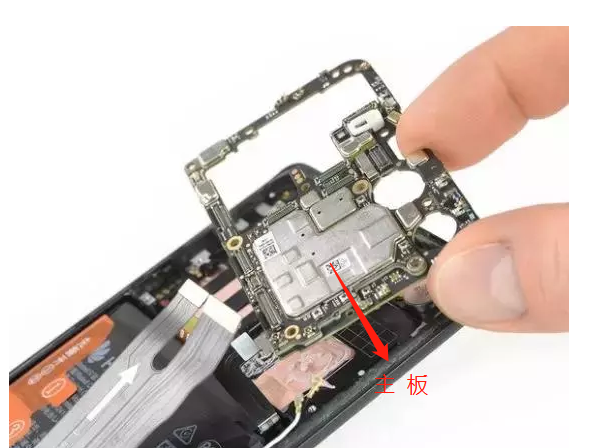

接下來主板,多層PCB結構,線路緊湊,且有多個堆疊
麒麟980處理器位于存儲芯片之下,還有閃存和音頻芯片
背面有射頻收發器和前端模塊

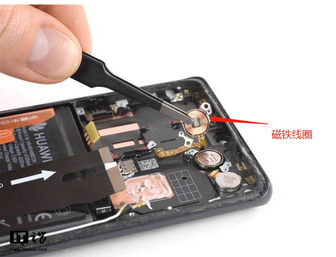

磁懸發聲技術的磁鐵線圈,與震動屏幕部分相連

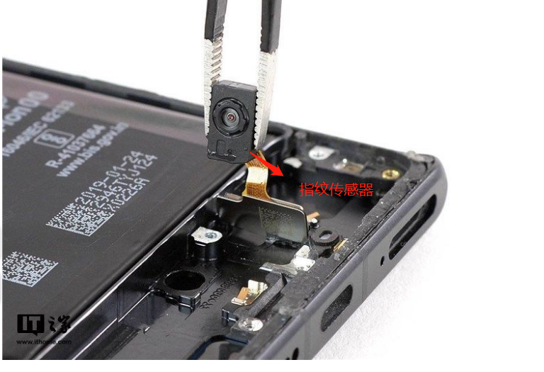

看起來很像攝像頭的指紋傳感器

作者: stephanie_han    時間: 2019-6-4 18:16
怎么看出來那個是指紋傳感器的

作者: 1860774xxxx    時間: 2019-9-25 16:51
stephanie_han 發表于 2019-6-4 18:16
怎么看出來那個是指紋傳感器的
或許就是個攝像頭 你掃描二維碼 一樣掃描指紋
