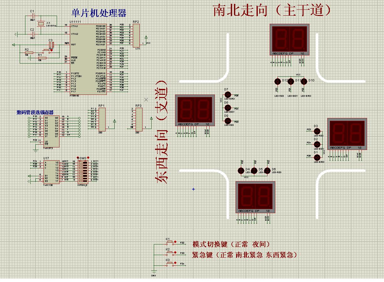

基于51單片機(jī)的交通燈 求代碼
查看數(shù): 2136 | 評論數(shù): 3 | 收藏 0
發(fā)布時間: 2018-7-4 09:35
包含夜間模式與緊急模式。

程序能發(fā)一下嗎C語言的,謝謝
