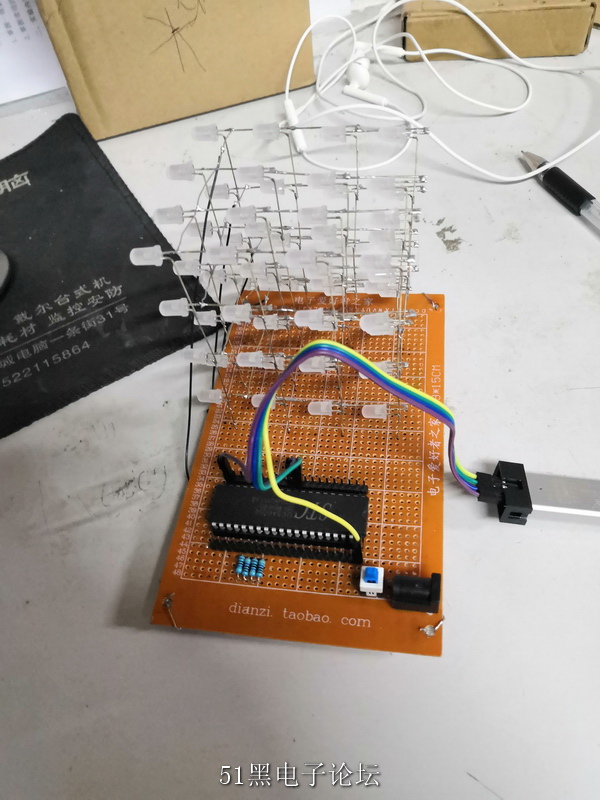

第一次做光立方,走了些彎路,但好在做出來了,效果還不錯。 材料清單:5mm霧狀燈珠64個,9x15cm洞洞板,STC12C5A60S2單片機,20p插針兩個,5VDC電源座一個,開關(guān)一個,導線若干。

我也是使用的led 3mm的,焊接完畢壞了好多,有的重新焊接了好幾次,最后的結(jié)果是燈亮度不同,不知道是我串的電阻阻值有差別還是燈的原因
ID:1045889 發(fā)表于 2022-9-30 14:35
新手提問,這種led不用串限流電阻嗎?

你好,我有兩個問題不明白想請問一下,第一層是怎么排列的方陣,從左到右,從前到后,從下到上依次引腳應該是多少。這有個疑惑原理圖P24,P25,P26,P27是對應的一二三四層,但程序里標注的又是P20,P21,P22,P23。。

不用焊三極管嗎

實物圖與原理圖怎么對不上?

這個是用樓主用自己的材料制作的,不是從淘寶上買的套裝組裝起來的,樓主很厲害,值得推薦,過程很詳細,適合像我這樣的業(yè)余愛好者練習,從里面學...
