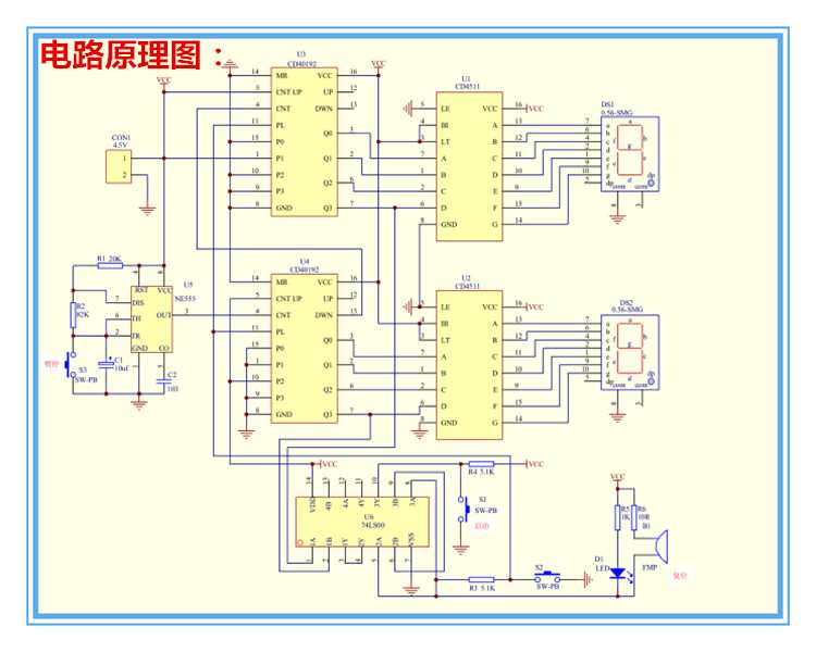

電路簡介       電路由秒脈沖發(fā)生器、計(jì)數(shù)器、譯碼器、顯示電路和報(bào)警電路5部分組成。計(jì)數(shù)器以秒為單位從24遞減到0,最后從0變成24暫停。當(dāng)按下開始按鈕時(shí),又進(jìn)入下一次倒計(jì)時(shí)計(jì)數(shù)。與《電子 ...
