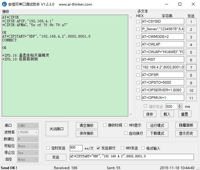

ESP8266小測試
查看數(shù): 3385 | 評論數(shù): 1 | 收藏 2
發(fā)布時間: 2019-11-18 10:54
1.準備好ESP8266模塊,串口工具,記得是3.3V的, 2.一般模塊出廠都會刷好原廠固件,但作為體驗再自己動手刷一次。 準備好 刷固件工具:flash_download_tools_v3.6.6 // 準備好串口軟件: faithinker_serial_tool_ ...
