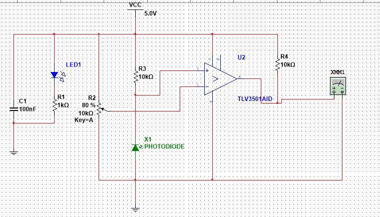

大家好,萌新想求助一個光電二極管檢測電路的問題
查看數: 2345 | 評論數: 2 | 收藏 0
發布時間: 2020-2-29 12:47
電路如圖所示,因為multisim似乎仿真不了檢測到光源的情況,我用面包板接出了這個電路,比較器也用的TLV3501,光電二極管用的s10784,然后有光照的時候正相輸入電壓為4.1V,無光照為5V,然后我把滑動變阻器調到輸入電 ...
ID:700063 發表于 2020-2-29 17:52
已經解決了,是我8號引腳接地的線不穩定造成的,現在換了穩定的線就可以正常工作了
ID:700063 發表于 2020-2-29 12:48
拜托大家了,自己研究了好久都不知道問題出處,能指點出我可能存在的問題就很感謝了
