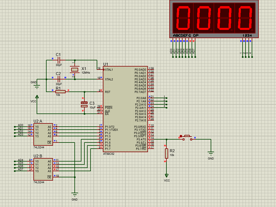

請問用脈沖控制的,咋改
ID:526281 發表于 2020-10-28 20:32
Unique。 發表于 2020-10-22 19:47
6位數碼管的怎么改啊?
單片機的P2口再加兩個數碼管。程序開頭添加對應的位聲明,主程序中的while循環中添加兩位數碼管的數值計算表達式,并且添加兩條顯示程序就好了。
ID:833323 發表于 2020-10-22 19:47
6位數碼管的怎么改啊?
