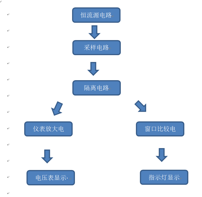

設計一精密電阻篩選電路,該電路應能在給定的電阻范圍內,根據預置的上、下限誤差對于合格和不合格的電阻進行判別、顯示、進而達到對電阻進行篩選的目的。基礎設計要求:(1)電阻范圍:0~100Ω;(2)顯示分辨率: ...
