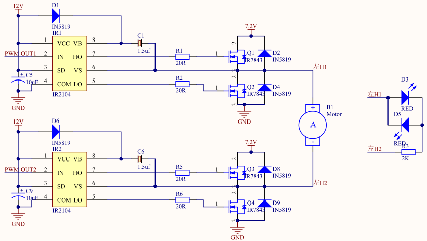

單片機的其他模塊都設計好了,原本用的是L298芯片驅動的,但是L298最大45V 3A,電流超出范圍了,用H橋的話,我看了別人的電路,是不是只能控制方向?我這個要求控制啟動 停止 加減速 正反轉,PID和PWM波的話,我用L2 ...

這圖片可以嗎?PWMOUT直接接單片機上面?
這個可以用的,完全沒問題,我這有畫好的PCB

我比較喜歡AO3400,白菜價,體積小,能滿足你的要求,驅動能力30V/5.8A,自己搭個H橋就能滿足你的功能要求了

用4個MOS就可以了,搞兩個IR2104芯片驅動,什么啟停,調速,正反轉,剎車都可以
