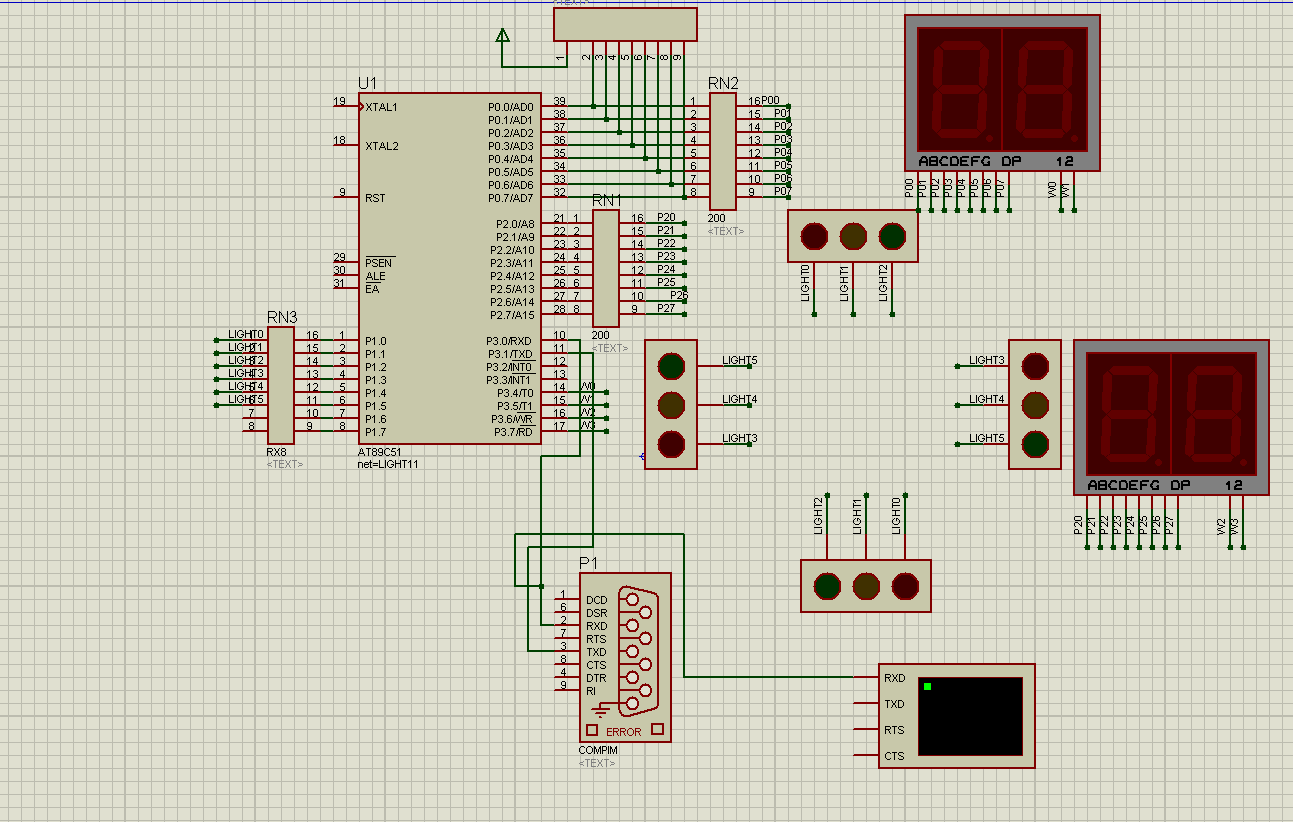

pc端控制的單片機交通燈程序Proteus仿真,供大家學習
查看數: 3546 | 評論數: 2 | 收藏 1
發(fā)布時間: 2020-6-5 12:52
pc端控制交通燈,供大家學習 代碼如下 #include <reg51.h> #include <uart.h> unsigned char table[]={0xc0,0xf9,0xa4,0xb0,0x99,0x92,0x82,0xf8,0x80,            ...
