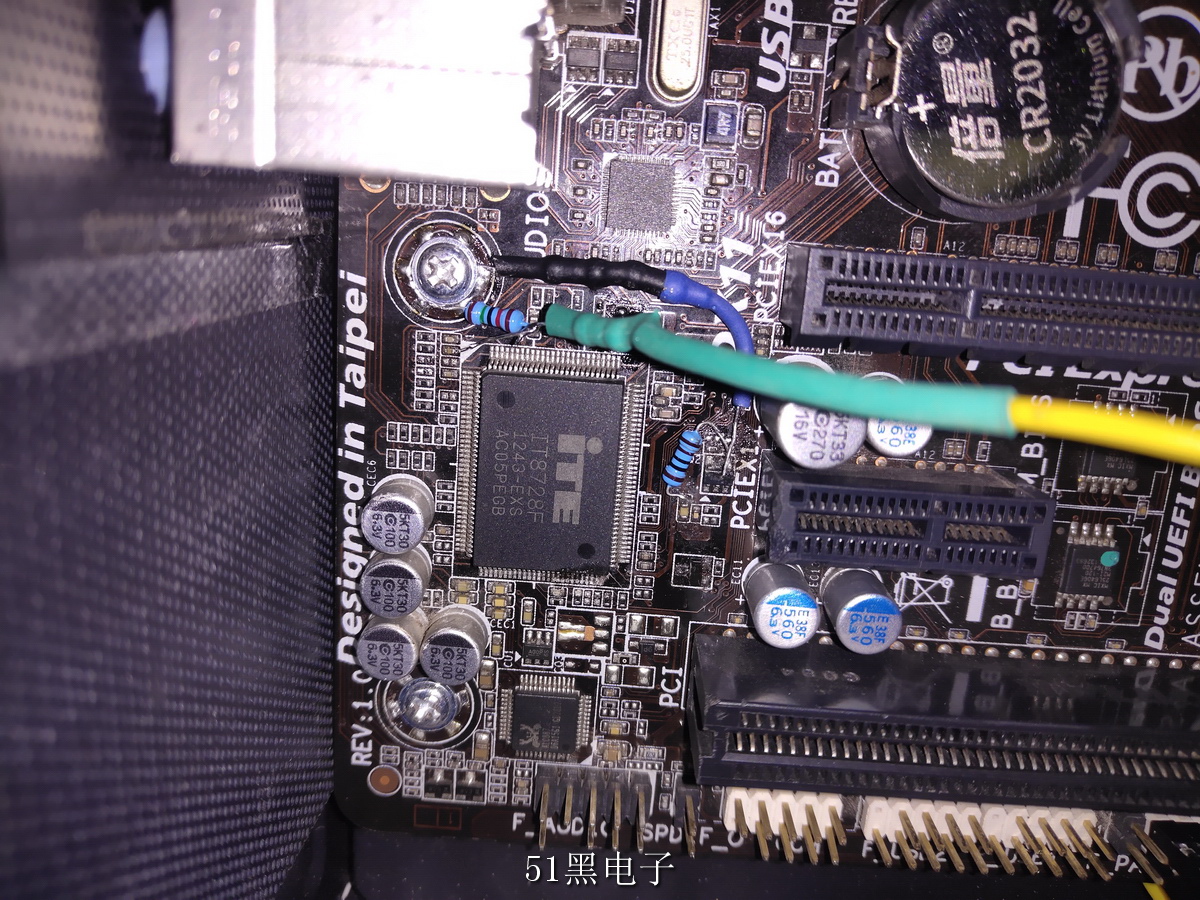

維修技嘉主板開機(jī)掉電之IO電壓檢測異常,IO芯片IT8728F(E)
查看數(shù): 8258 | 評論數(shù): 15 | 收藏 1
發(fā)布時間: 2022-3-6 11:45
技嘉主板:GA-F2A85XM-DS2故障:最早是按開機(jī)無反應(yīng),修3.3V開機(jī)電路后換分壓電阻正常使用一段時間后,開機(jī)轉(zhuǎn)一會就停,發(fā)現(xiàn)是ATX電源綠線是路線,電源板綠色線接口處氧化,不想用這個電源。更換另一個電源后,12V比 ...
