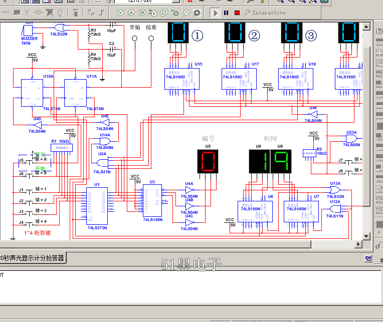

該系統基于計分系統的設計!供大家參考! (1)總共有四位選手參與搶答; (2)當主持人沒有按下開始時,任何搶答都無效; (3)主持人按下開始按鍵后,開始20秒倒計時,此時任何選手都可以搶答; (4)當第 ...

看樓主的最后一張圖就明白了
先點開始
再點下面的4個搶答按鈕
再點加分
就可以了  看圖
ID:720231 發表于 2022-6-19 19:10
如何計分?
