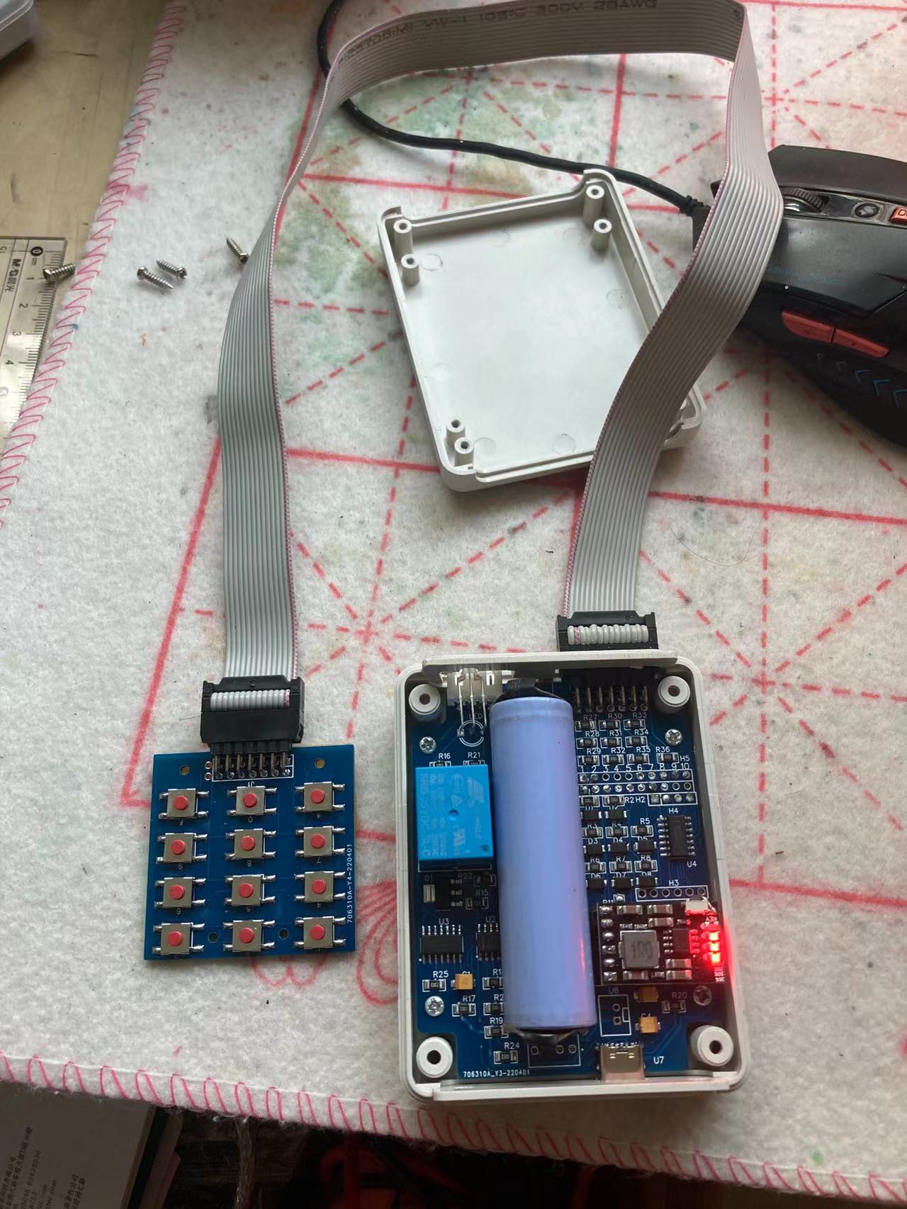

不一樣的4017電子密碼鎖電路Proteus仿真原理圖與制作
查看數: 3975 | 評論數: 2 | 收藏 0
發布時間: 2022-4-20 09:49
本帖最后由 Zqrfzp 于 2022-4-25 09:10 編輯 特點: 1.電路簡單,見附圖。 2.保密等級高,十個按鈕即是真碼又是偽碼,當相應按鈕輸入的是高電平時按下為真碼,否則為偽碼,按下自動清零鎖定十秒并輸出報警信號, ...
ID:1017715 發表于 2022-4-21 09:51
R10到R18是為其他功能增加的,如果只用一般按鈕控制可以把這9個電阻取消。
