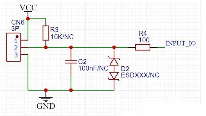

R3上拉電阻:將不確定的信號(hào)通過一個(gè)電阻鉗位在高電平,維持在不被觸發(fā)的狀態(tài)或是觸發(fā)后回到原狀態(tài)。(假如外接的連接線比較長(zhǎng),芯片內(nèi)部上拉才能比較弱,則建議加上。平時(shí)通信距離不長(zhǎng),有內(nèi)部上拉則能夠省略) ...
