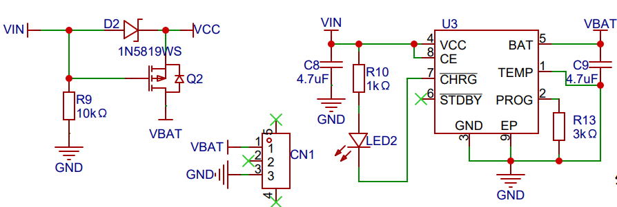

(1)VIN是外部輸入的5V電源,VBAT接鋰電池,VCC是整個電路的輸出。 (2)圖中右邊是充電電路,充電管理芯片使用常見的TP4056鋰電池電源管理新派你,可以提供1A的充電電流。為充放電典型電路 (3)圖中左側為自動 ...

工作電流達到1a時壽命短,我充電寶的2片4057都燒了。充電時測得另一個充電寶輸出降到了4v,測得電池3.9v,4057壓降0.1v。正常的芯片測得4057壓降1.1v。

man1234567 發表于 2023-7-31 14:50
兩個圖意義都不太大,供參考還行但實用呵呵。
左圖:VIN通過MOS直接接電池,輸入有電壓時相當于直懟電池結 ...
一個燈倒也沒事,充電時燈亮,充滿燈滅。
ID:709761 發表于 2023-8-1 11:05
仔細看Q2是PMOS,輸入沒有電壓時MOS導通
ID:584814 發表于 2023-7-31 14:50
左圖:VIN通過MOS直接接電池,輸入有電壓時相當于直懟電池結果懂的都懂;
右圖:幾分錢的發光二極管多一個顯示更佳,R13選3K充電電流比1A一半的還少。
ID:401564 發表于 2023-7-31 12:01
電源路徑選擇,在鋰電池供電中,又想5V供電的電路中,這個很實用
