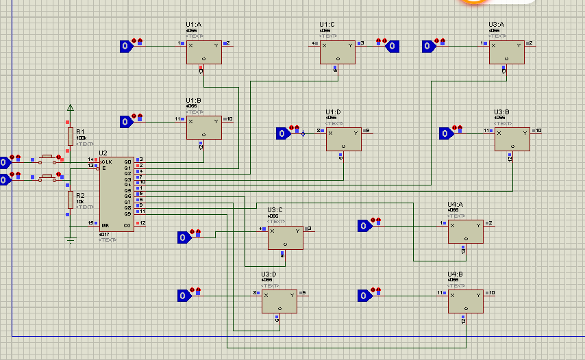

數字電路4017+4066構成的10選選通器

在圖片狀態下,連續在clk端口輸入脈沖,4066在4017的10個端口控制下,達到4066的10個選通狀態。
ID:291549 發表于 2024-1-31 14:07
單鍵10選,思路不錯學習了。
ID:1110448 發表于 2024-1-31 13:57
輸入按鍵加電容,要不不實用
