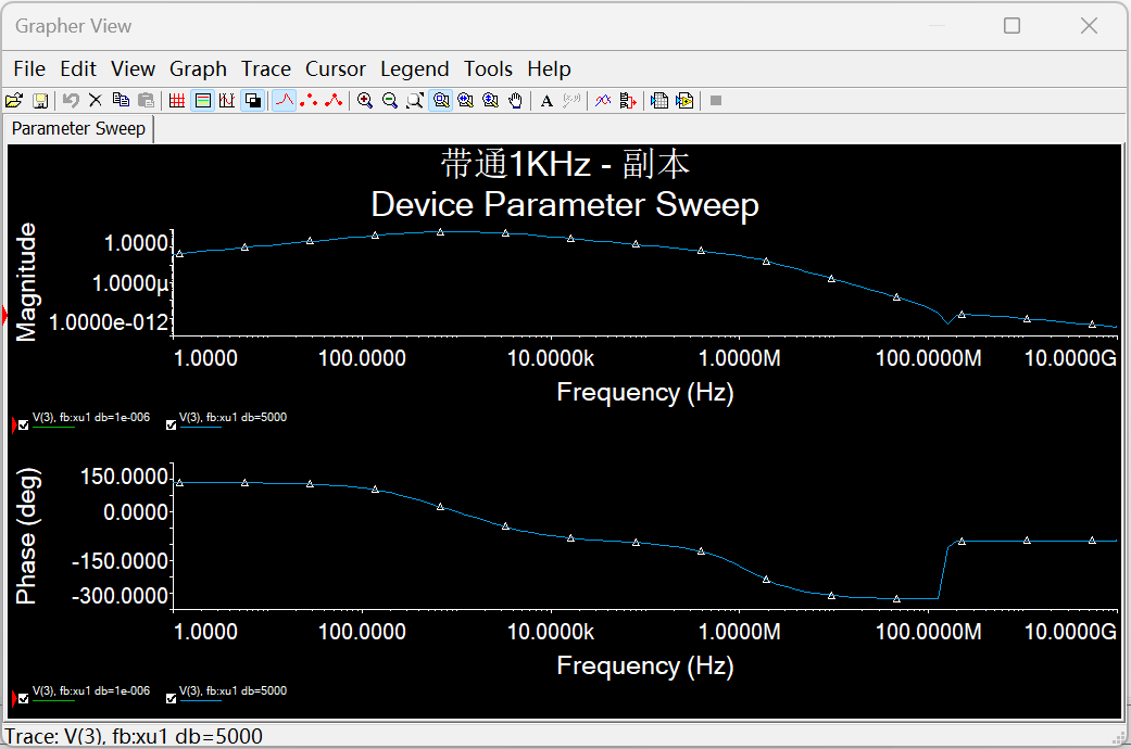

帶通(1KHz)濾波器 電路圖 R1和C2構成低 C1和R2構成高通 仿真結果
ID:344848 發表于 2024-5-23 23:52
提高R4的值,使帶通濾波器波形陡峭
