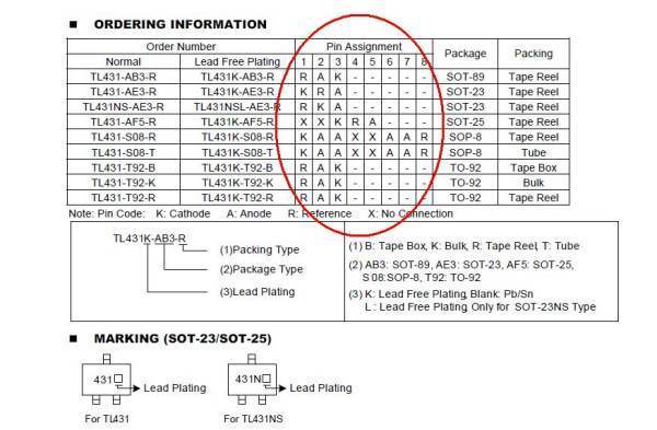

同一生產廠家SOT-23封裝TL431管腳存在兩種不同排列如何確定?
查看數: 1562 | 評論數: 4 | 收藏 1
發布時間: 2024-5-25 07:33
設計產品,必須查所選廠家的數據手冊。例如同一生產廠家SOT-23封裝TL431管腳存在兩種不同排列,只有從產品數據手冊的訂貨信息中,才能確定其管腳的排列。TL431-AE3-R管腳排列是:1腳K,2腳R,3腳A;TL431NS-AE3-R管 ...
ID:344848 發表于 2024-5-26 22:27
老愚童63 發表于 2024-5-26 09:42
NS標志應該是非常規封裝,訂貨時與供貨商說明白型號就可以了
一些從網上拷貝的電路,容易出現用錯的情況,建議設計產品,必須查所選廠家的數據手冊。
ID:491875 發表于 2024-5-26 09:42
ID:344848 發表于 2024-5-25 20:55
可以將兩個封裝都布置在電路板上,它們的關系是并聯的關系。
ID:97023 發表于 2024-5-25 20:42
在使用前,最好搭個電路測試一下。
