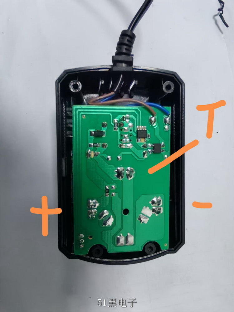

16V鋰電鉆配的線充 新買了個座充 座充拆機正面 座充拆機反面 新買了個座充,結果發現座充的充電是從正極到T之間充電的,而我的16V電池的T極和正極之間有7v左右的電壓,T極對地沒有電壓也不導 ...

一般手電鉆鋰電座充都是正極接電池的"+" 極,負極接電池的"T "極。
非常感謝,你說的是對的。我拆了一個報廢的電池組,內部確實是+極和線充的電源座+極相連,T極和電源座的-極相連。T極和電池組-極測量不通是因為電池組-極有保護場效應管,所以萬用表量不通。我生怕買錯了充電器充壞電池,這下可以放心了。
