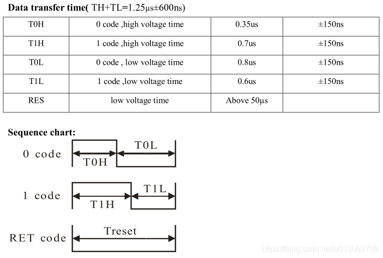

首先是WS2812引腳初始化代碼,這點和其他配置GPIO代碼相同 void WS2812_PinInit(void) {         RCC_APB2PeriphClockCmd(RCC_APB2Periph_GPIOB,ENABLE);      &n ...
