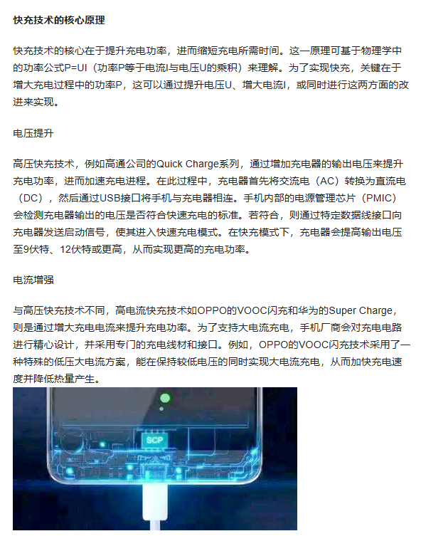

所有的快充包括PD充電功率都是指的TYPEC端輸入的功率,并不是受電端負載的功率,不是電池端的充電功率,那好比輸入端大功率140W是打水管,受電端是小的水龍頭。水龍頭類比于電池端的充電功率,既然小水龍頭決定了水 ...

電壓是產生電流的先決條件,快充是先做握手識別,確保充電頭有足夠的功率后,再進行吸電流
ID:332444 發表于 2025-3-7 10:01
不錯,如果手機充電部分不支持快充條件,用快充充電器也沒用,圖片說明很清楚了。

我的意思是小水龍頭是不支持PD  怎么實現快充

快充并不是說任何鋰電池都能實現的.能實現快充的手機是從充電器,到手機主板再到鋰電池這樣的一套系統實現的快充功能.也就是說,在這一套系統中,你比喻中的小水龍頭是已經足夠支持協議高功率充電的.而沒有快充功能的手機,電池是否能夠快充那就要看電池的參數了.
