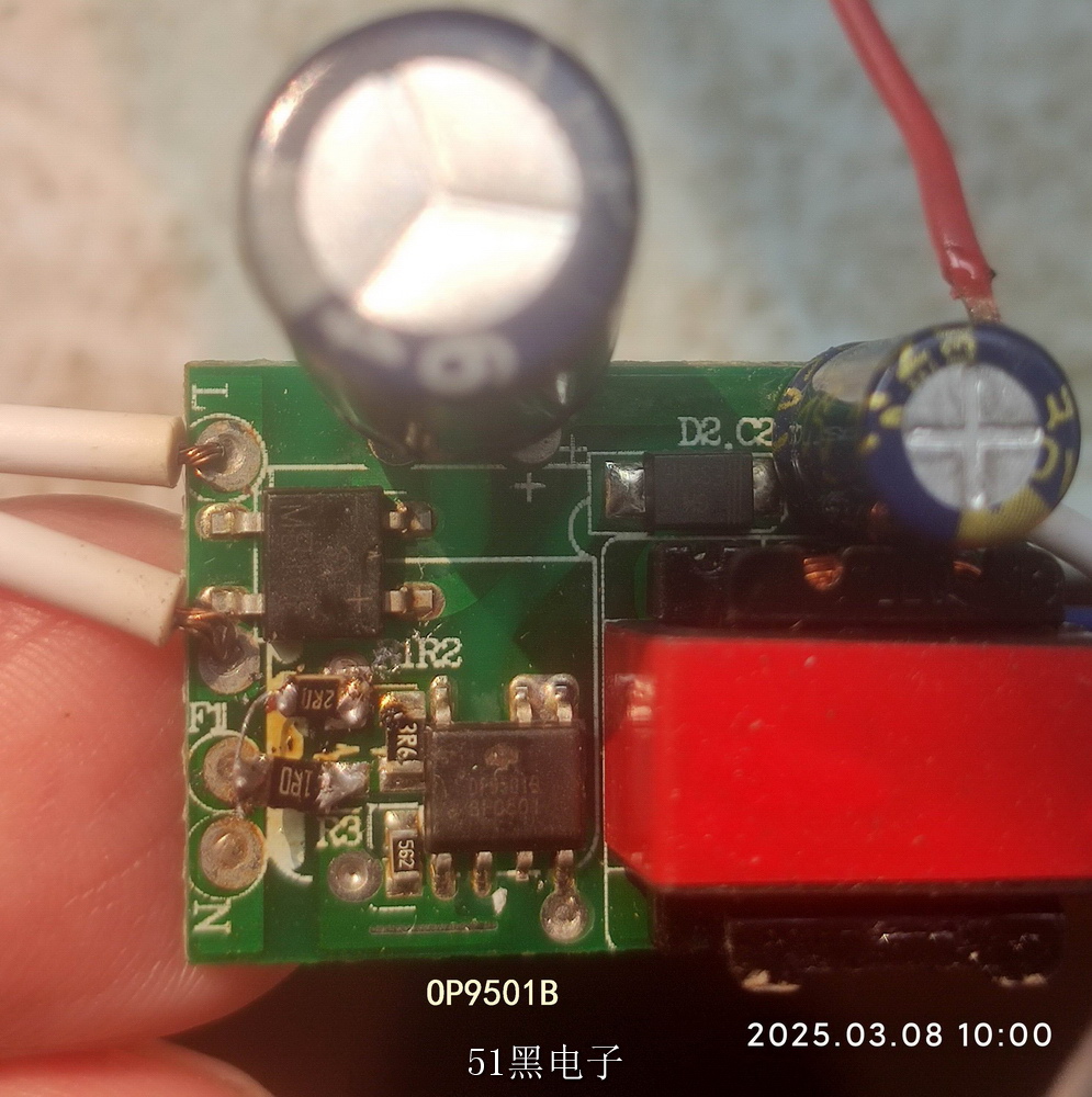

恒流板輸出接14個LED串聯輸出39.4V/190mA(交流輸入功率 8.2W),LED負載一直到97V/190mA(交流輸入功率18W))都正常輸出。但是輸出接0-2500Ω電阻負載卻沒有輸出?百思不解?敬請老師指點迷津。

它是恒流輸出,而且可能是有一定的波動(紋波)
39.4V/190mA......97V/190mA
如果接純電阻, 它的范圍大概是207歐....510歐..  并且, 這個電阻能承受8W--18W的功率.

39.4V/190mA=207.4歐,97V/190mA=510.5歐,你找一個210歐至510歐之間的純電阻,
功率要在20W以上的,你再接上去試試。
常見的電源是恒壓源,輸出端不允許短路。但是恒流源的輸出端是允許短路的,還有其它很多的不同之處。
