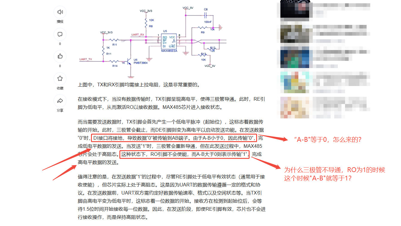

RS485通訊電路原理疑問,都是RS485通訊機制定義好的? 1.DI接地“A-B"=0,怎么計算來的? 2.此圖RS485通訊,為什么三極管不導通,RO為1的時候,這個時候A-B就等于1?

RS485的A-B是差分信號,要區分正負的。具體由專用485轉換芯片完成。

你到底又要干什么? 這是講電氣原理的, 和 RS485傳輸本身沒有任何關系。難道你要自己手搓一個485?
A B 是 差分線,按差分傳輸數據  就是 A>B 傳輸1,  A<B 傳輸 0,  至于RO DI 是控制方向的,你除非要手搓485 ,不然,你只要管 他的狀態含義就可以了, 管他怎么實現的干什么?
ID:879809 發表于 2025-3-18 11:03
A-B=0這是芯片功能,查datasheet。
