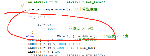

這兩個(gè)寫法,是不是效果一樣

從規(guī)范的角度說都加大括號比較好!
ID:363696 發(fā)表于 2025-3-30 22:13
語法上沒什么問題,只是用不用逗號表示式簡化表達(dá)的問題
ID:707558 發(fā)表于 2025-3-30 11:56
這兩個(gè)寫法效果是一樣的。不過相對來說,前一種寫法比較易讀。
ID:230500 發(fā)表于 2025-3-25 22:16
if后面跟一句可以這樣寫,簡短寫法,我也經(jīng)常這樣寫;我的習(xí)慣,如果跟兩句就要用大括號;不然易讀性很差,而且分號后的第二句 如果不用大括號就不屬于if語句內(nèi)的執(zhí)行語句了;屬于if之外的語句;  然后你這個(gè)后面跟逗號 我也沒寫過,不知道你這對不對。與其在這里問, 不如自己寫一段驗(yàn)證下,看看編譯結(jié)果;   最后的建議 就是不要寫得隨心所欲,不要學(xué)這些花拳繡腿,按照標(biāo)準(zhǔn)規(guī)范來; 以后在大公司上班可以少挨罵。

ldasta 發(fā)表于 2025-3-23 18:35
這么寫肯定沒有問題,但是最好在完全理解”if-else語句“和這個(gè)‘逗號運(yùn)算符’的時(shí)候使用,否則,容易寫出 ...
沒有問題?哪個(gè)編譯器支持樓主的這種寫法不報(bào)錯(cuò)?
ID:1109793 發(fā)表于 2025-3-24 10:03
mirvv 發(fā)表于 2025-3-24 09:46
先學(xué)一下c語言吧,if和else后面不加花括號,只能寫一句表達(dá)式,你這寫了兩句,語法都錯(cuò)了
我也覺得不對啊,但是可能人家的編譯器比較高級。我記得逗號是在變量聲明那里可以用。我用KEIL試過,不行。
ID:890708 發(fā)表于 2025-3-24 09:46
ID:814322 發(fā)表于 2025-3-23 18:35
本帖最后由 ldasta 于 2025-3-24 03:12 編輯
這么寫肯定沒有問題,但是最好在完全理解”if-else語句“和這個(gè)‘逗號運(yùn)算符’的時(shí)候使用,否則,容易寫出帶Bug的程序。
ID:227393 發(fā)表于 2025-3-23 13:46
還是加大括號吧
ID:462827 發(fā)表于 2025-3-23 13:08
第二種是使用了逗號表達(dá)式,雖然在這里兩份代碼的效果一樣,但是在別的情況下可就不一定了。
ID:1109793 發(fā)表于 2025-3-23 08:06
哪個(gè)版本支持使用,?
ID:74687 發(fā)表于 2025-3-22 17:22
一毛一樣
