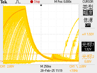

無(wú)刷電機(jī)半橋驅(qū)動(dòng)波形異常

VGS殘壓超過(guò)MOS管開啟電壓下限,可能會(huì)導(dǎo)致誤開啟,請(qǐng)教一下有什么解決方案
ID:401564 發(fā)表于 2025-3-26 12:45
我認(rèn)為這是GS下拉電阻并的那個(gè)103電容引起的振蕩,我不知道是我學(xué)藝不精還是什么的,我目前為止,還沒有見過(guò)在這個(gè)位置并聯(lián)電容的,大多情況下是要加速M(fèi)OS管導(dǎo)通,而這個(gè)103電容是讓VGS上升得更慢
ID:332444 發(fā)表于 2025-3-25 10:43
多大電流才能在47歐姆電阻上產(chǎn)生壓降讓二極管導(dǎo)通?假設(shè)控制端電壓不能讓開關(guān)管關(guān)閉,就要想其他辦法。
ID:170318 發(fā)表于 2025-3-25 10:36
Tonghao666 發(fā)表于 2025-3-25 08:55
在S極和G極之間并聯(lián)一個(gè)低阻值(1-10KΩ)的下拉電阻,MOS斷時(shí)柵極的電荷可以快速泄放。
樓主電路中G、S之間已經(jīng)并有10k的電阻
ID:1087530 發(fā)表于 2025-3-25 10:25
并聯(lián)一顆10K的,調(diào)整過(guò)電阻,差別不大
ID:940483 發(fā)表于 2025-3-25 08:55
