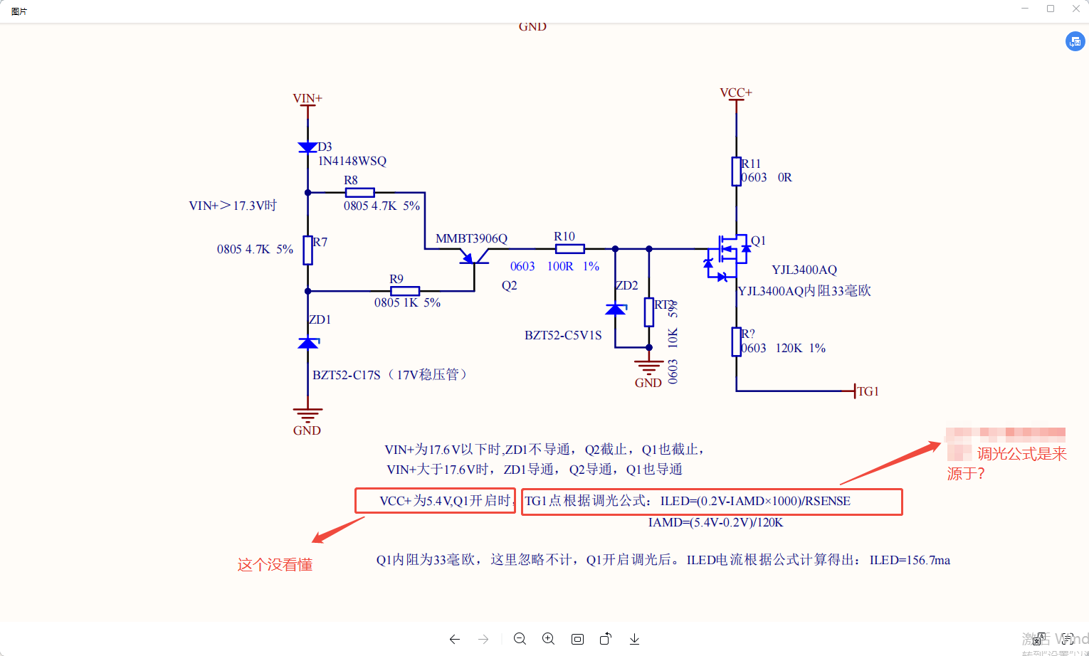

DC-DC LED驅動 這個電路的設計用意 能分析出來不 圖片部分 設計上有沒有問題?
ID:668004 發表于 2025-5-19 13:50
平頭哥學習 發表于 2025-5-19 09:34
你這電路 是有問題的,NMOS不是那樣用,大批量會翻車
你好  說清楚  哪里有問題
ID:1135339 發表于 2025-5-19 09:34
