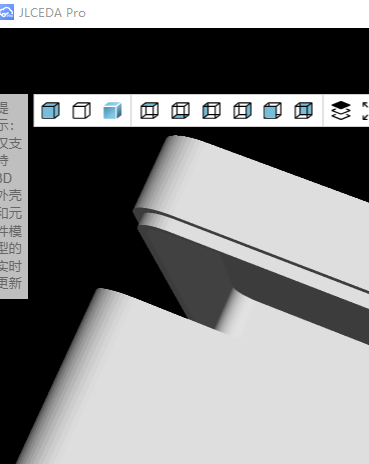

外殼的上殼 還是下殼 加內(nèi)壁,防水效果好

ID:1023753 發(fā)表于 2025-5-29 08:33
浸泡的話都一樣,噴淋的話加下殼,還要有一定深度不然也沒(méi)用
ID:1121801 發(fā)表于 2025-5-29 08:13
物體正放,下殼加內(nèi)壁防水好.物體倒放,上殼加內(nèi)壁防水好.物體亂放,就上下殼加都一樣.
ID:69038 發(fā)表于 2025-5-28 21:43
防水有多種等級(jí),你想要哪種?
PS:引用deepseek:
針對(duì)電子設(shè)備,依據(jù)IEC 60529和GB 4208標(biāo)準(zhǔn),按防水性能分為9級(jí):
    ‌0-2級(jí)‌:防垂直/傾斜滴水
    ‌3-4級(jí)‌:防噴霧水、任意方向?yàn)R水(日常防潑濺)
    ‌5-6級(jí)‌:防高壓噴水(如消防水 )
    ‌7-8級(jí)‌:防短時(shí)/持續(xù)浸水(最高可達(dá)深海壓力)
    ‌9K級(jí)‌:防高溫高壓蒸汽噴射(工業(yè)清洗場(chǎng)景)
你的兩種方案,只能是IP0級(jí)防水
ID:1109793 發(fā)表于 2025-5-28 19:56
一邊又凸起,一邊有凹槽,凹槽比較深,里面放膠條
ID:88256 發(fā)表于 2025-5-28 19:15
要防水,這兩種都沒(méi)有效果,如果只是防雨,選第二圖的(當(dāng)然也是上蓋朝上)。
