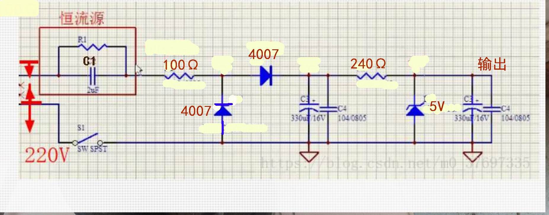

如圖,左邊應(yīng)該是穩(wěn)壓管,以4007代替后: 4007正常,輸出電壓5V。, 4007短路,輸出電壓0V, 4007開路,輸出電壓0.7V, 4007正常和短路比較容易理解,4007開路為什么輸出0.7V?敬請(qǐng)老師解惑。

那是因?yàn)殡娙莸奶匦裕嘞胂刖兔靼琢?/td>
ID:460466 發(fā)表于 2025-5-29 18:09
znz43a 發(fā)表于 2025-5-29 16:16
左邊4007不是穩(wěn)壓管,是為C1電容反向放電的二極管。
開路后,只有R1通路供電,電阻大,輸出端分壓就小了。
是。如果用正負(fù)半周的電流方向似乎好理解一些?如果降壓電容改成電阻不接4007輸出就會(huì)有電壓嗎?
ID:1109793 發(fā)表于 2025-5-29 16:39
對(duì)啊,開路后,電容C1只能通過右邊4007充個(gè)電,沒有放電回路
ID:378182 發(fā)表于 2025-5-29 16:16
