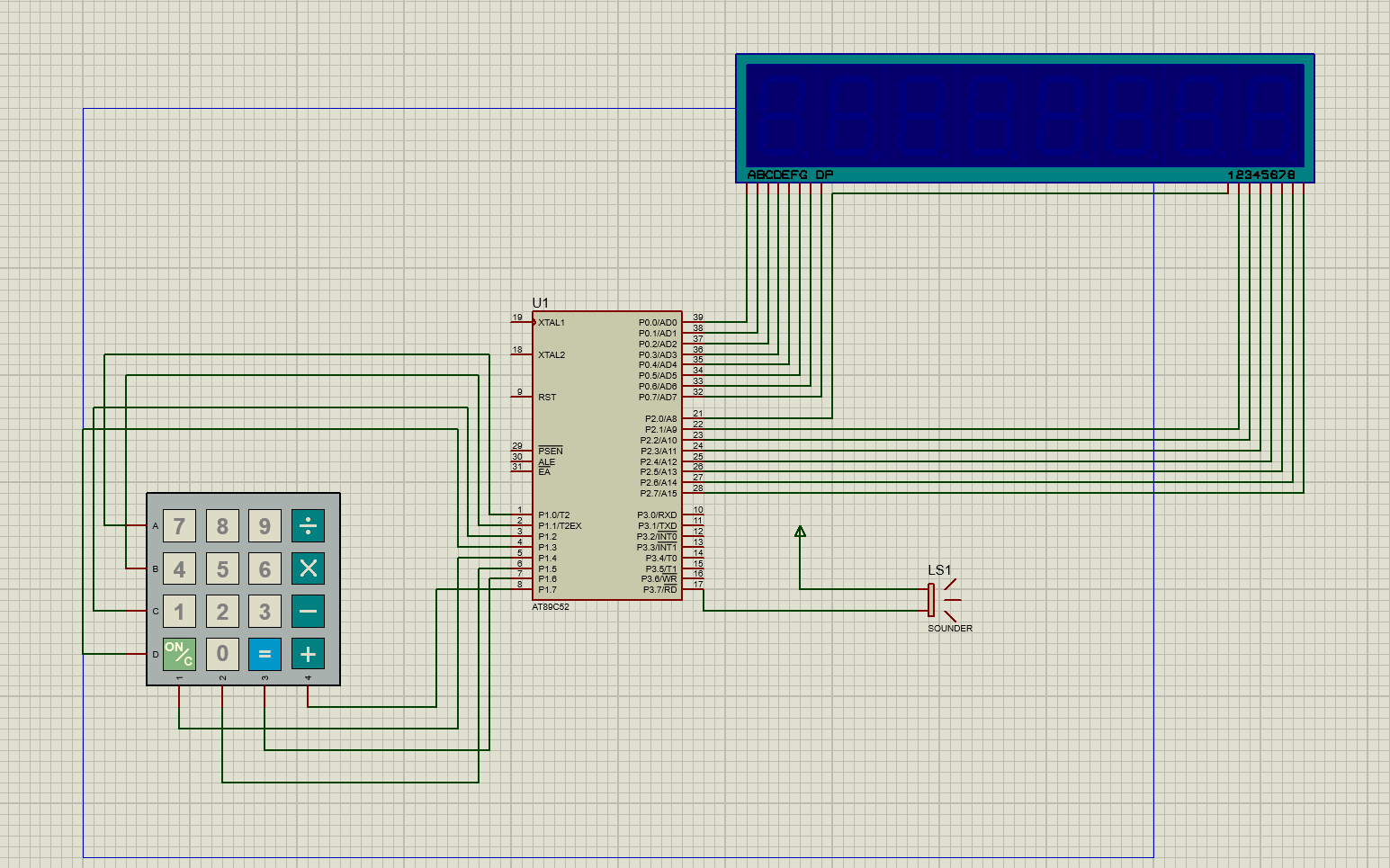

請問我這個簡易計算器為什么按計算器鍵盤的時候,出現的是亂碼呢,是因為我的代碼....

#include <reg52.h> sbit P0_0 = P0^0; sbit P0_1 = P0^1; sbit P0_2 = P0^2; sbit P0_3 = P0^3; sbit P0_4 = P0^4; sbit P0_5 = P0^5; sbit P0_6 = P0^6; sbit P0_7 = P0^7; #define uchar unsigned c ...
ID:1150590 發表于 2025-6-4 16:13
WL0123 發表于 2025-6-4 15:35
8段數碼管不能顯示ASCII碼,要用點陣屏。
但是我要顯示的是數字好像也不太行
ID:1133081 發表于 2025-6-4 15:35
ID:1121801 發表于 2025-6-4 14:24
怎么個亂法也沒有顯示啊,是不是數碼管用錯了,共陰與共陽用錯了?
