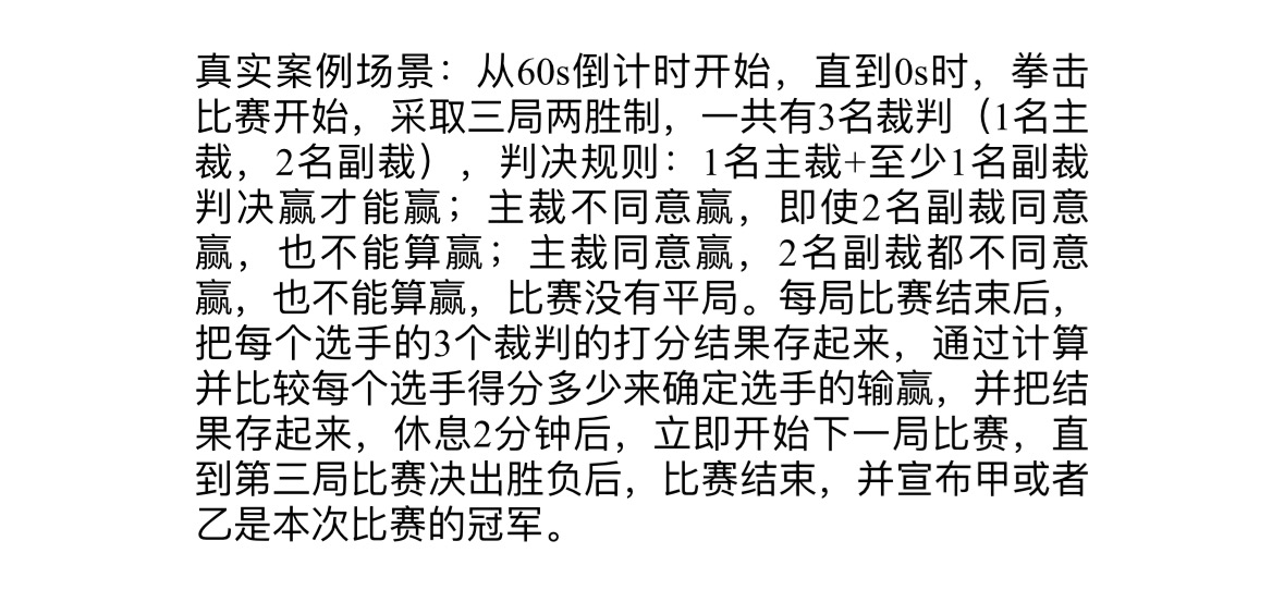

有大佬能給點思路嗎,目前只學了數電,需要用multisim設計圖片上的那個案例
ID:332444 發表于 2025-6-7 15:14
這個不難,加條件的3人表決器通過與邏輯就能實現裁判絕對權出現3人都同意只有一種情況,用138可實現;3人同意是7,2人同意有1+2=3,1+4=5,2+4=6,首先需要規定哪個是裁判的按鍵,如4是裁判按鍵,那么,4與1或4與2都是有效,有效計分分別給2個計數芯片,最后通過283比較輸出大于或小于即可。

邏輯漏洞:比賽沒有平局,然后呢?主裁判判定甲方贏,兩個副裁判不同意怎么辦?再打分一直打到一主一副同意 ...
我也不知道啊,這是俺老師給的題目
ID:584814 發表于 2025-6-6 20:50
主裁判判定贏計2分,副裁判判定贏計1分,每場得分超過2分才是贏。
還可以大小分,贏計4分然后統計部分啥的,大概就這請推演邏輯無問題再解題。
ID:592807 發表于 2025-6-6 19:23
邏輯漏洞:比賽沒有平局,然后呢?主裁判判定甲方贏,兩個副裁判不同意怎么辦?再打分一直打到一主一副同意?
ID:1121801 發表于 2025-6-6 16:44
計時要用到數電定時器設計
裁判結果要用到門電路
得分輸贏判斷用到數值比較器.
