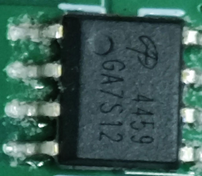

我是菜鳥(niǎo),在網(wǎng)上查詢(xún)好久,就是沒(méi)查到,圖片中是什么型號(hào)MOS管。

絲印寫(xiě)得很清楚,AO4459.

是這個(gè)型號(hào)的料。
謝謝。
ID:230500 發(fā)表于 2025-7-25 07:52
AO4459
ID:654797 發(fā)表于 2025-7-24 19:49
是不是這個(gè)
ID:33548 發(fā)表于 2025-7-24 17:37
遇到只有絲印號(hào)不是完整型號(hào)的,就在某1個(gè)寶上搜索“絲印+印字”,一般就可得到滿(mǎn)意的答案。比如你這個(gè)在某1個(gè)寶上搜索”絲印4459“基本上就可查到完整型號(hào),再根據(jù)型號(hào)找手冊(cè)。

ID:1156997 發(fā)表于 2025-7-24 16:32
AO4459是P型MOS管
ID:140489 發(fā)表于 2025-7-24 13:40
這是pmos,型號(hào)AO4459,-30V,6.5A
ID:401564 發(fā)表于 2025-7-24 12:50
AO4459
網(wǎng)上有規(guī)格書(shū)的
ID:980889 發(fā)表于 2025-7-24 11:37
AOS的AO4459,樓主是怎么查的,有試過(guò)將兩行英文數(shù)字分別在某一個(gè)寶搜過(guò)嗎?
ID:584814 發(fā)表于 2025-7-24 11:29
上面標(biāo)的很清楚了: AO4459。
