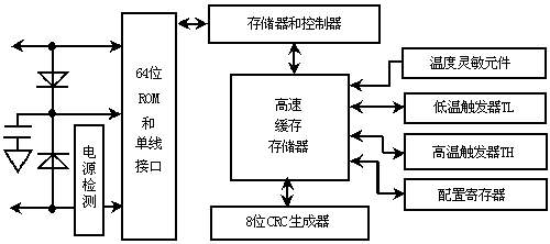

1、DS18B20的主要特性 1.1、適應(yīng)電壓范圍更寬,電壓范圍:3.0~5.5V,在寄生電源方式下可由數(shù)據(jù)線供電 1.2、獨(dú)特的單線接口方式,DS18B20在與微處理器連接時僅需要一條口線即可實(shí)現(xiàn)微處理器與DS18B20的雙向通訊 ...
