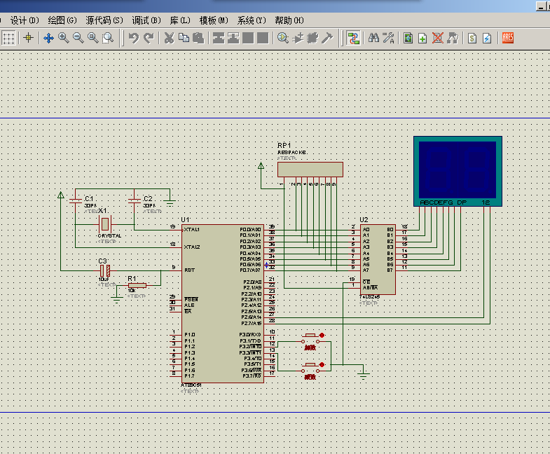

一個用51單片機做的0到99計數器仿真,用一個2位數碼管來顯示數據.帶2個按鍵,加速和減數字,下面是仿真原理圖: 源程序: #include<reg52.h> #define uint unsigned int sbit a1=P2^6; sbit a2=P2^7; u ...
