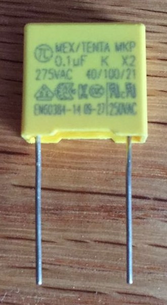

請教一下,這個型號的安規電容參數,是用在LED電源產生漏電時附加的原件么?
查看數: 2951 | 評論數: 2 | 收藏 0
發布時間: 2017-2-16 08:52
本帖最后由 onepieceas 于 2017-2-16 08:54 編輯 這個是一款電燈開關附帶的安規電容,說明書上介紹如果開關在關閉的狀態下所控制的LED燈仍有微弱亮光可以把這個安規電容加到開關輸出端。我還沒試這個安規電容是否 ...
ID:123289 發表于 2017-2-16 17:48
有時將火線零線對調一下也行。但不是100%。
ID:123289 發表于 2017-2-16 17:46
設計良好的LED燈無關閉還亮這一說
