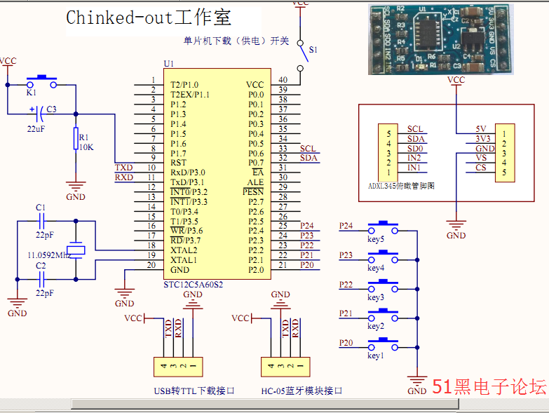

游戲用無線方向盤的制作 單片機加ADXL345傳感器打造
查看數: 8666 | 評論數: 6 | 收藏 4
發布時間: 2017-3-23 23:28
本作品Chinked-out工作室版權所有,給大家分享一款游戲用的無線方向盤的制作方法,是用51單片機加上ADXL345加速度傳感器打造的,源碼和原理圖都有分享給51黑電子論壇的朋友們吧,大家先看下面的視頻。 視頻演示: ...

請教一下:你的搖桿方式就是模擬了兩個鍵盤上的←和→的按下指令嗎?
能不能做到根據搖桿的幅度去控制游戲里面車的方向盤擺幅?
