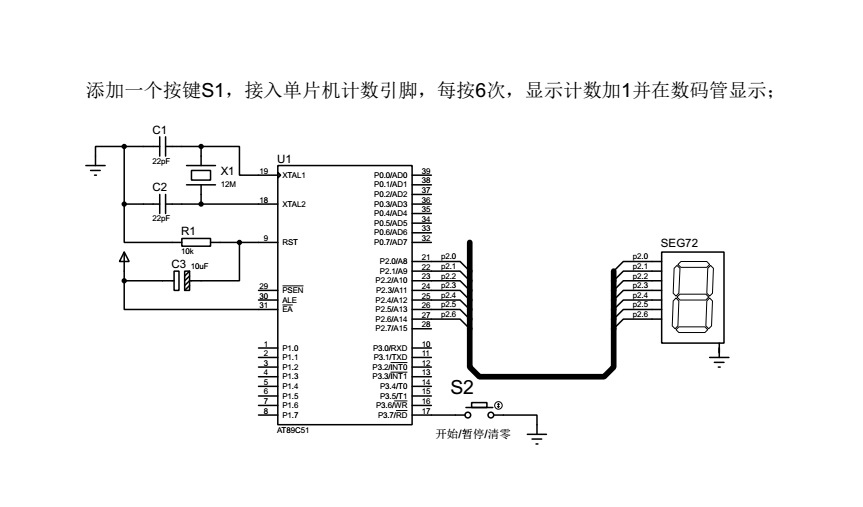

有沒有幫我看看怎么做的

有沒有幫我看看怎么做的

數(shù)碼管不知道你怎么接的,數(shù)組那里我隨便填了,你自己改上
#include "reg52.h"
#define        u16 unsigned int
#define u8 unsigned char
sbit k1=P3^7;
u8 c6=0;
u8 num=0;
u8 code duanma[]={0xff,0xff,0xff,0xff,0xff,0xff,0xff,0xff,
                                        0xff,0xff,0xff,0xff,0xff,0xff,0xff,0xff};
void delay(u16 i)
        while(i--);
void keypress()
        if(k1==0)
                delay(1000);   //大約10ms
                if(k1==0)
                        c6++;
                        if(c6==6)
                                c6=0;
                                num++;
                                if(num==10)num=0;
                                P2=duanma[num];
                while(!k1);
void main()
        k1=1;
        P2=duanma[0];
        while(1)
                keypress();
ID:155507 發(fā)表于 2017-5-15 09:23
  1. #include <reg51.h>                        //此文件中定義了單片機(jī)的一些特殊功能寄存器
  2. #define duan   P2                //段選
  3. typedef unsigned int u16;        //對(duì)數(shù)據(jù)類型進(jìn)行聲明定義
  4. typedef unsigned char u8;
  5. sbit s1=P3^2; //定義P32口是s1
  6. sbit s2=P3^7; //定義P37口是s2 開始/暫停/清零 按鈕
  7. u8 code smgduan[17]={0x3f,0x06,0x5b,0x4f,0x66,0x6d,0x7d,0x07,
  8.         0x7f,0x6f,0x77,0x7c,0x39,0x5e,0x79,0x71};//顯示0~F的值
  9. u8 cnt=0, display=0;
  10. u8 status =0; //0: 開始/1:暫停 /2: 清零 按鈕
  11. /*******************************************************************************
  12. * 函 數(shù) 名         : delay
  13. * 函數(shù)功能                   : 延時(shí)函數(shù),i=1時(shí),大約延時(shí)10us
  14. *******************************************************************************/
  15. void delay(u16 i)
  16. {
  17.         while(i--);
  18. }
  19. /*******************************************************************************
  20. * 函 數(shù) 名         : keypros1
  21. * 函數(shù)功能                   : 按鍵處理函數(shù),判斷按鍵s1是否按下
  22. *******************************************************************************/
  23. void keypros1()
  24. {
  25.         if(s1==0)                  //檢測(cè)按鍵s1是否按下
  26.         {
  27.                 delay(1000);   //消除抖動(dòng) 一般大約10ms
  28.                 if(s1==0)         //再次判斷按鍵是否按下
  29.                 {
  30.                         if(!status) //檢測(cè)暫停
  31.                         cnt++;
  32.                         if(cnt > 5) //按6次
  33.                         {
  34.                                 cnt = 0;
  35.                                 display++;
  36.                                 if(display > 9)
  37.                                 {
  38.                                         display=0;
  39.                                 }
  40.                         }
  41.                 }
  42.                 while(!s1);         //檢測(cè)按鍵是否松開
  43.         }
  44. }
  45. /*******************************************************************************
  46. * 函 數(shù) 名         : keypros2
  47. * 函數(shù)功能                   : 按鍵處理函數(shù),判斷按鍵s2是否按下
  48. *******************************************************************************/
  49. void keypros2()
  50. {
  51.         if(s2==0)                  //檢測(cè)按鍵s2是否按下
  52.         {
  53.                 delay(1000);   //消除抖動(dòng) 一般大約10ms
  54.                 if(s2==0)         //再次判斷按鍵是否按下
  55.                 {
  56.                         status++;
  57.                         if(status == 2)
  58.                         {
  59.                                 display=0;
  60.                                 cnt = 0;
  61.                         }
  62.                         if(status > 2)
  63.                         {
  64.                                 status=0;
  65.                         }
  66.                 }
  67.                 while(!s2);         //檢測(cè)按鍵是否松開
  68.         }
  69. }
  70. /*******************************************************************************
  71. * 函 數(shù) 名       : main
  72. * 函數(shù)功能                : 主函數(shù)
  73. * 輸    入       : 無
  74. * 輸    出            : 無
  75. *******************************************************************************/
  76. void main()
  77. {
  78.         while(1)
  79.         {
  80.                 keypros1();  //按鍵處理函數(shù)
  81.                 keypros2();  //按鍵處理函數(shù)
  82.                 duan=smgduan[display]; //顯示
  83.         }
  84. }
