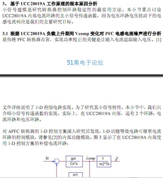

用于高功率PWM調(diào)光LED街道照明的90Vac到305Vac寬輸入范圍應(yīng)用越來(lái)越多,而 UCC28019A控制器非常適合于這種應(yīng)用。但是,輸出負(fù)載 PWM 調(diào)光帶來(lái)的 PFC 電感噪聲問(wèn)題,可能是主要問(wèn)題。本文中,我們將基于小信號(hào)模型分析這種現(xiàn)象的根本原因, 并提出解決方案。 為了驗(yàn)證這種建議解決方案的有效性,我們使用UCC28019A平均模型并利用實(shí)驗(yàn)來(lái)進(jìn)行檢驗(yàn)。經(jīng)證明,實(shí)驗(yàn)結(jié)果與分析結(jié)果和仿真結(jié)果非常吻合。
1、 引言
CCM工作的平均電流控制是最為典型的一種控制方案, 其廣泛用于高功率APFC轉(zhuǎn)換器,例如:基于 UC3854 的轉(zhuǎn)換器等。相比峰值電流控制,它擁有許多優(yōu)勢(shì),例如:無(wú)需外部補(bǔ)償斜率、更高的檢查電流信號(hào)噪聲抑制度以及更低的輸入電流THD。但是,在芯片內(nèi)部使用乘法器的傳統(tǒng) CCM 控制方案,讓外部電流設(shè)計(jì)變
得復(fù)雜。最近,使用1-D控制模型的新型 CCM(一種 8 引腳解決方案) ,例如:TI UCC28019A控制器等,成為廣大工程師們的首選。UCC28019A控制器利用開(kāi)關(guān)式轉(zhuǎn)換器的脈沖和非線性特點(diǎn),實(shí)現(xiàn)對(duì)整流電壓或者電流平均值的即時(shí)控制。設(shè)計(jì)這種控制方案的目的是,提供比其它 PFC 控制器更快的動(dòng)態(tài)負(fù)載響應(yīng)和更好的輸入擾動(dòng)抑制。在實(shí)際工程中,大多數(shù)工程師都對(duì)寬輸入范圍 UCC28019A 控制器的高 PF 值以及無(wú)輸出過(guò)沖導(dǎo)通升壓的優(yōu)異性能印象深刻。這個(gè)優(yōu)點(diǎn)讓 UCC28019A 比傳統(tǒng)BCM PFC 控制器更加適合于這種應(yīng)用。特別是在高功率 PWM 調(diào)光 LED街道照明的 90到 300Vac寬輸入范圍應(yīng)用越來(lái)越多的情況下,尤其如此。但是,當(dāng)使用動(dòng)態(tài)響應(yīng)時(shí),其獨(dú)特的環(huán)路特性會(huì)引起可見(jiàn)噪聲問(wèn)題。鑒于上述問(wèn)題, 本文的目標(biāo)是為你介紹一種能夠改善這種動(dòng)態(tài)性能的合適解決方案。首先,第 2 小節(jié)詳細(xì)介紹了這個(gè)問(wèn)題。為了研究清楚其原因,第 3 小節(jié)對(duì)電流環(huán)路小信號(hào)進(jìn)行了分析;基于此,詳細(xì)說(shuō)明了其根本原因,并提出一種正確的解決方案。 為了對(duì)這種解決方案進(jìn)行完整的驗(yàn)證, 我們還使用相應(yīng)的 UCC28019A
平均模型,在第4 小節(jié)對(duì)實(shí)驗(yàn)測(cè)試和結(jié)果進(jìn)行驗(yàn)證。最后,結(jié)合實(shí)際工程應(yīng)用,文章概括了這種解決方案的一些設(shè)計(jì)技巧。
