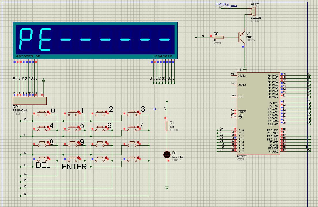

如感興趣,請指教!
1、設計一個簡易電子密碼鎖。
2、用矩陣鍵盤組成0~9數字鍵、確認鍵、刪除鍵;用8位共陽數碼管組成顯示電路提示信息。
3、輸入密碼,在數碼管上顯示,當6位密碼輸入完時按下確認鍵,對輸入密碼與設定密碼
   進行比對,若正確,則開鎖,此處用LED發光二極管一秒作為提示,若密碼不正確,則
   發出“嘀嘀”聲。
單片機源程序如下:

ID:261805 發表于 2017-12-14 23:09 | 顯示全部樓層
我是新手,不太明白為什么那些按鍵可以不用和別的元件連接起來?
ID:205137 發表于 2017-12-15 15:30 | 顯示全部樓層
丨Star 發表于 2017-12-14 23:09
按鍵是和單片機連接的,用連接線標號模式連的,這樣看起來能夠簡潔一點。
