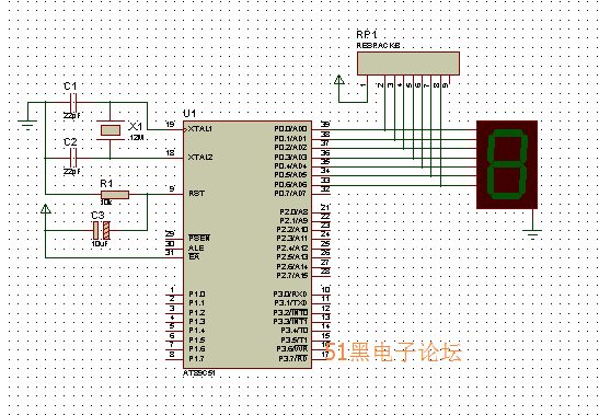

單只數碼管循環顯示0-9仿真原理圖如下(proteus仿真工程文件可到本帖附件中下載)
單片機源程序如下:
  1. #include<reg51.h>
  2. unsigned char tab []={0x3f,0x06,0x5b,0x4f,0x66,0x6d,0x7d,0x07,0x7f,0x6f};           //共陰極
  3. unsigned char tab1 []={0xc0,0xf9,0xa4,0xb0,0x99,0x92,0x82,0xf8,0x80,0x80};    //共陽極
  4. //void delay(unsigned int j)
  5. //{
  6. // unsigned int i;
  7. // for(i=0;i<j;i++) ;
  8. //}
  9. void delay3s()
  10. {
  11. unsigned char n;
  12. TMOD=0x10;
  13.    for(n=0;n<60;n++)
  14.    {
  15.         TH1=(65536-50000)/256;
  16.         TL1= (65536-50000)%256;
  17.         TR1=1;
  18.         while(!TF1);
  19.         TF1=0;
  20.    }
  21. }
  22. void main()
  23. {
  24. while(1)
  25. {
  26.   P2=0x01; P0=tab[0];delay3s(); //delay(700);  P0=0xff;
  27.   P2=0x02; P0=tab[1];delay3s(); //delay(700);  P0=0xff;
  28.   P2=0x04; P0=tab[2];delay3s(); //delay(700);        P0=0xff;
  29.   P2=0x08; P0=tab[3];delay3s(); //delay(700);        P0=0xff;
  30.   P2=0x10; P0=tab[4];delay3s(); //delay(700);        P0=0xff;
  31.   P2=0x20; P0=tab[5];delay3s(); //delay(700);        P0=0xff;
  32.   P2=0x40; P0=tab[6];delay3s(); //delay(700);        P0=0xff;
  33.   P2=0x80; P0=tab[7];delay3s(); //delay(700);        P0=0xff;
  34. }
  35. }
  36. //   unsigned int k;
  37. //  while(1)
  38. //  {
  39. //    for(k=9;k>=0;k--)
  40. //     {
  41. //             P0=tab[k];
  42. //       delay(50000000);
  43. //        if(k==0) k=10;
  44. //     }
  45. //  }
  46. // }
  47. ……………………
  48. …………限于本文篇幅 余下代碼請從51黑下載附件…………
