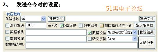

1、  通訊參數設置:
注意:發送命令的時候一定要按照上圖設置,數據按 HEX格式發送,最后還要用CRC校驗。
設置完了以后直接在數據輸入框中填寫發送的命令就行,CRC 校驗碼用戶
不用管,在發送數據時,軟件會自動在后面加上的。

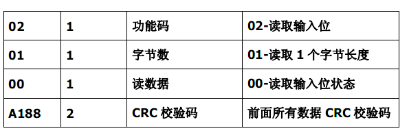

4、  數字量輸入采集指令:(采集板子上2個按鍵的狀態)
發送:01 02 00 00 00 02 38 0B   十六進制
備注:如果沒有板子按鍵按下,收到 01 02 01 00 A1 88
           板子上按鍵KEY1按下,收到01 02 01 01 60 48
           板子上按鍵KEY2按下,收到01 02 01 02 20 49
           注意:發送時在數據框中只填入紅色部分數據,藍色部分為 CRC校驗,軟件自動添加。
讀取的數據是一個字節,轉化為二進制為 8 個位 0000  0000 我們的 3 個
按鍵的狀態對應為:KEY1對應D0位,KEY2對應D1位。
如果按鍵按下對應的位為 1,如果按鍵沒有按下對應的位為0。

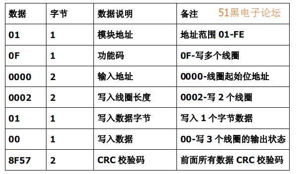

5、  數字量輸出控制指令:(控制板子上2個LED燈)
發送:01 0F 00 00 00 02 01 00 8F 57   十六進制
         接收:01 0F 00 00 00 02 15 CA     十六進制
寫入的一個字節數據轉換成二進制為 8個位 0000 0000,LED1對應DO,
LED2對應D1。 “1”表示點亮LED, “0”表示熄滅LED,
例如發送:01 0F 00 00 00 02 01 01 4E 97 表示點亮LED1.
       發送:01 0F 00 00 00 02 01 02 0E 96 表示點亮LED2
發送:01 0F 00 00 00 02 01 00 8F 57 表示熄滅所有LED
注意:發送時在數據框中只填入紅色部分數據,藍色部分為CRC校驗,軟件自動添加
