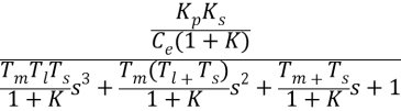

3.2閉環傳遞函數的獲得
設IdL=0,從給定輸入作用看,轉速反饋控制直流調速系統的閉環傳遞函數是:
=                (3.2)
