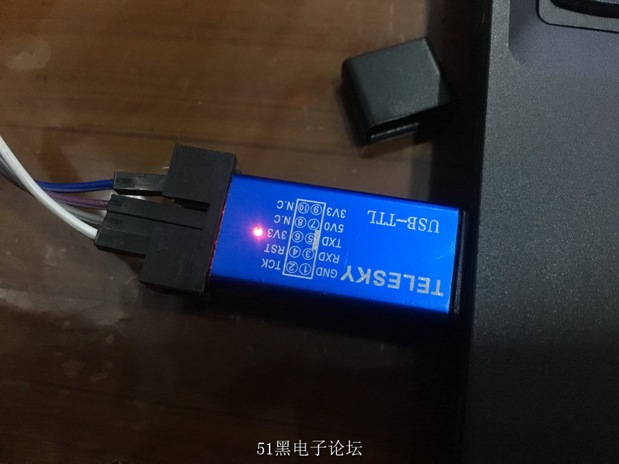

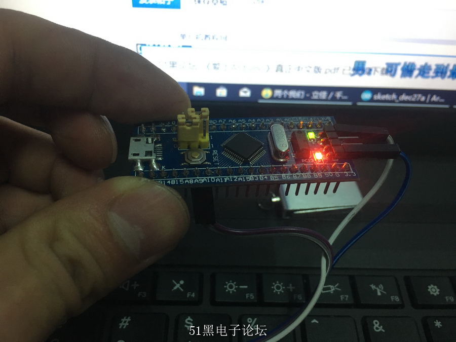

選擇 serial 下載方式
PA9接rx
PA10接tx
gnd接gnd
vcc接3.3v
serial 方式要先將boot0接1,上傳之前按下Reset然后上傳程序到板子上。
成功后led閃爍 ,串口發(fā)出 Hello World
