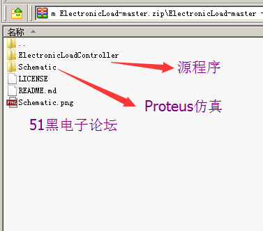

附件是基于proteus的電子負載仿真,主控芯片是AVR。
ElectronicLoad-master

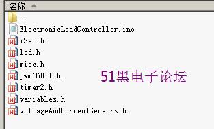

Arduino單片機源程序如下:
  1. #define DEBUG
  2. #include <LiquidCrystal.h>
