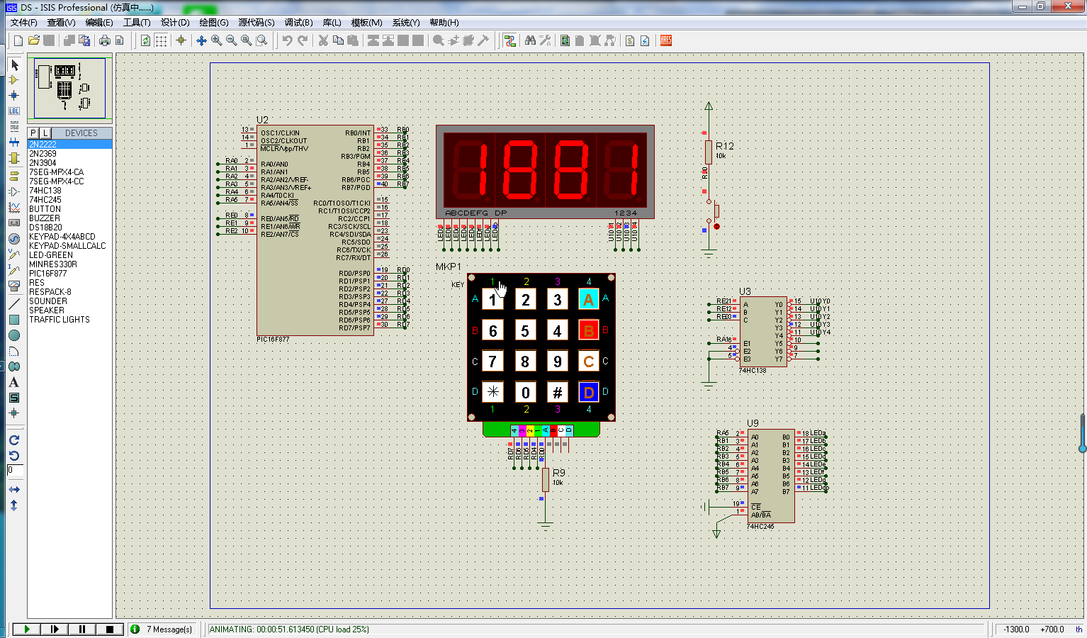

一個簡單實用的搶答器仿真原理圖如下(proteus仿真工程文件可到本帖附件中下載)
單片機源程序如下:

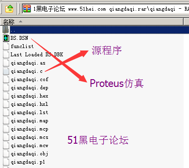

所有資料51hei提供下載:
qiangdaqi.rar (139.81 KB, 下載次數(shù): 8)
