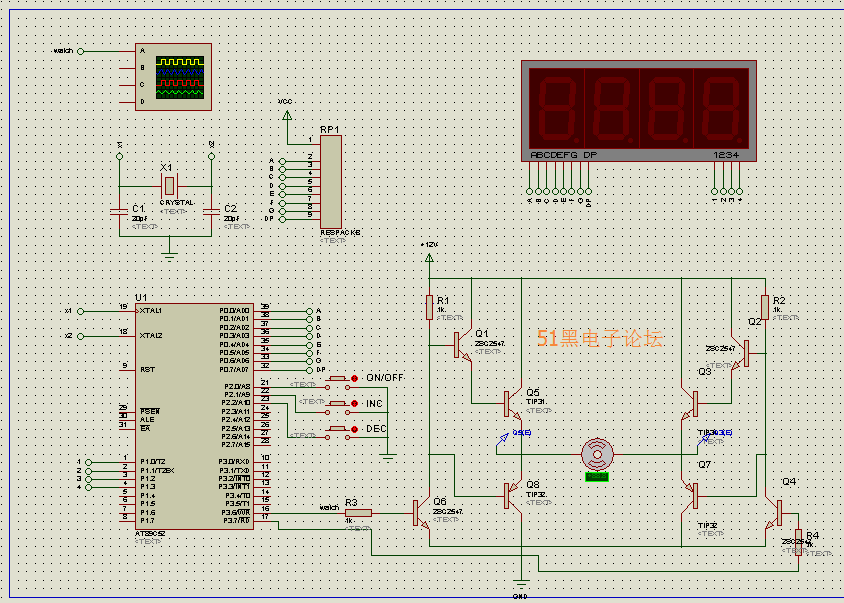

自制直流電機調速系統(tǒng)仿真原理圖如下(proteus仿真工程文件可到本帖附件中下載)

樓主你好,我想再控制一下電機的正反轉該怎么加代碼呢
