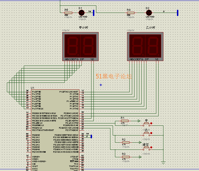

棋牌的設計,附源碼和仿真圖

所有資料51hei提供下載:
棋牌.rar (152.8 KB, 下載次數: 18)
