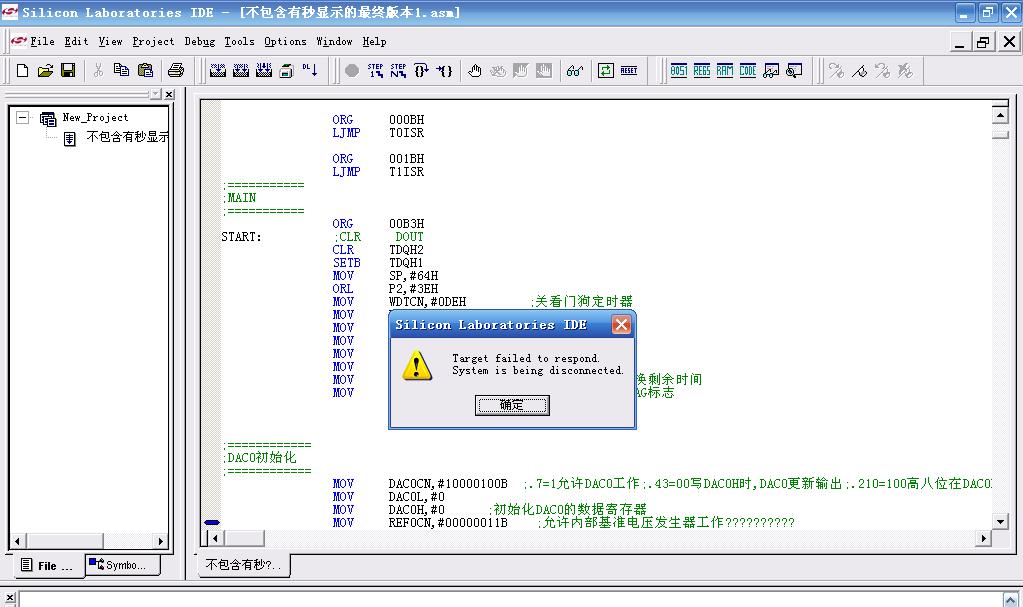

我用的單片機是C8051F020,在線調試的時候單步執行,
在初始化DAC0是執行語句MOV REF0CN,#00000011時,
計算機和單片機的連接就斷開了,程序無法正常執行
測量單片機的VREF引腳電壓為0.02V,這說明基準電壓沒有正常工作
但是查電路有查不出什么問題,請教各位大俠,這可能是什么地方有問題
