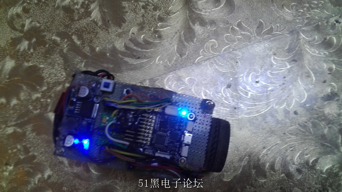

去年閑來無聊,正好手里有兩個帶有編碼器的電機和一個STM32開發板就做了一個平衡車,
來玩 ,控制器是 STM32F303  電機驅動芯片是TB6612FNG,有不足請大家指點。

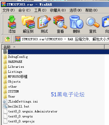

所有資料51hei提供下載:
STM32F303.rar (654.52 KB, 下載次數: 54)
