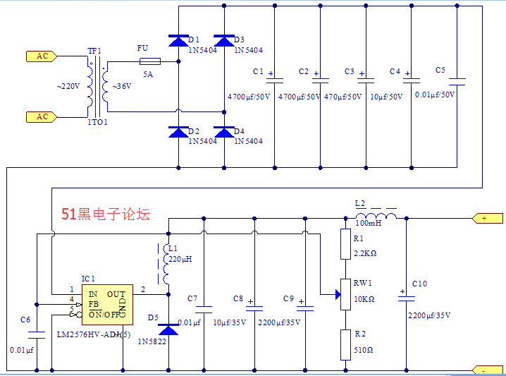

1.5V-30V 3A可調式開關電源電路原理圖
ID:287703 發表于 2018-3-5 14:19 | 顯示全部樓層 |閱讀模式
可以看看

ID:295412 發表于 2018-3-22 14:33 | 顯示全部樓層
這個看起來挺簡單的,不知道好用不。
ID:294865 發表于 2018-3-22 16:57 | 顯示全部樓層
應該不好用

ID:249545 發表于 2018-4-18 10:23 | 顯示全部樓層
老師,真的有3A輸出嗎?
ID:286971 發表于 2018-4-21 12:06 | 顯示全部樓層
五個腳,內置MOS管做3A???
從IC的封裝來說都做不到啊
ID:311610 發表于 2018-4-22 15:34 來自觸屏版 | 顯示全部樓層
電路圖有錯誤,電壓取樣端到集成塊FB。
