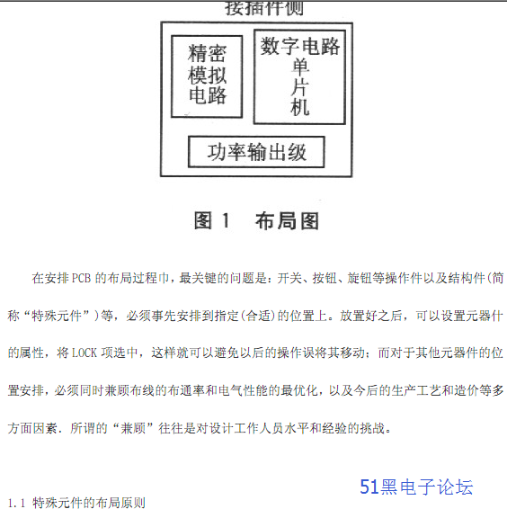

    所謂布局就是把電路圖中所有元器件都合理地安排在面積有限的 PCB 上。 從信號的角度講,主要有數字信號電路板、模擬信號電路板以及混合信號電路板 3種。在設計混合信號電路板時,一定要仔細考慮,將元器件通過手工方式擺放在電路板的合適位置,以便將數字和模擬器件分開,如圖 l所示。
    ①應當盡可能地縮短元器件之間的連線, 設法減小它們的分布參數和相互之間的電磁干
擾。那些易受電磁干擾的元器件不能挨得太近,輸入和輸出元件應盡量彼此遠離。
    ②某些元器件或導線之間可能有較高的電位差,因此應加大它們之間的距離,以避免放
電而引起意外的短路;同時從安全的角度考慮,帶高壓的元器件應盡量布置在調試時手不易
觸及的地方。
     ③對于質量超過 15g 的兀器件, 應當使用支架加以固定后, 再進行焊接。 那些又大又重、
發熱量大的元器件,不宜裝在印制板上,而應裝在整機的機箱底板上;且要考慮散熱問題,
熱敏元器件應當遠離發熱元件。
    ④對于電位器、可凋電感線、可變電容器、微動開關等可調元件的布局,應考慮整機的
結構要求。若是機內調節,則應放在印制板上方便調節的地方;若是機外調節,則其位置要
與調節旋鈕在機箱面板上的位置相適應。
